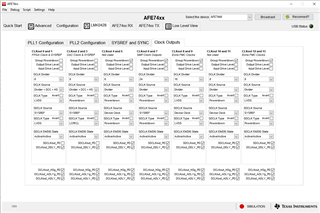

我正在尝试在 EVM 板中设置外部时钟模式。
我遵循了《AFE74xx EVM 用户指南》,并在链接视频下方进行了介绍。
 -硬件设置视频: https://training.ti.com/hardware-setup-external-clock-operation-afe74xx-evm?context=1137415-1137435
 软件设置视频: https://training.ti.com/how-configure-afe74xx-mode-4-using-external-clock?context=1137415-1137436
在内部时钟模式下,我可以在频谱分析器中看到频率,并且没有错误。(TX 模式4)
但在外部时钟模式测试中,我看不到频谱分析仪的频率。(TX 模式4)
我们的外部时钟参照信号发生器设置了8.8476 GHz,19.0dBm。 (19.0 dBm 是信号发生器设备中的最大振幅)
我还直接检查信号发生器输出时钟进入频谱分析仪,获得15.64 dBm 的结果。
在软件设置中,当单击 高速数据转换器专业版程序中的发送按钮时,我注意到 TSW1457JW TX CLK LED 指示灯闪烁。 (第一个 LMK 时钟设置,第二个打开信号发生器,然后单击发送按钮)
但在我的 TSW1457JW TX CLK LED 指示灯根本不闪烁。
如果你们能给我任何建议,我将不胜感激。

    如果 LMK 未 将正确的时钟频率输出 到 FPGA,Tx CLK LED 将不会闪烁。 您能否验证 LMK 时钟输出选项卡中的设置是否与下面的图像匹配,您能否探测368.64MHz 时钟的 LMK 输出? 此外,我还看到,在某些 EVM 上,有时接近20dBm 会影响 LM 操作,因此您可以尝试将信号发生器功率降低到15dBm。
