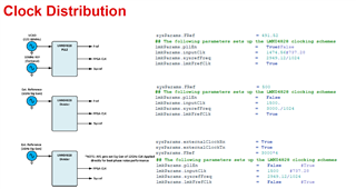

如何配置AFE7950EVM或 AFE7900EVM 以在内部生成DAC和ADC时钟(DACF =7500 MHz,ADCF =2500 MHz)?
    你好,特拉维安,
    要调整DAC和ADC采样时钟,您可以调整Latte脚本中的Fadc和Fdac参数,也可以调整小数和内插系数以获得所需的通道速率。 需要注意的一点是,根据时钟分配方法,下图显示了3种方法,您可能仅限于某些采样率。
    AFE79xxEVM具有板载122.88MHz晶体,用于生成AFE的参考频率491.52MHz,这将采样时钟限制为122.88 系数。 如果您想在2500 MHz和7500 MHz的频率采样,您可以使用外部1GHz时钟来连接LMK,这将为AFE提供一个500 MHz时钟,可用于生成2.5G和7.5G采样时钟。 下图显示了为了使用我提到的两种方法而需要对Latte脚本进行的更改。

    你好,大卫!
    感谢您的回复。 您将1 GHz外部参考连接到哪个接头?
    你好,特拉维安,
    1GHz外部参考必须连接到J14 LMK_CLK_In,我通常将功率级别设置为大约10dBm。

    嗨,David,
    我能够设置1 GHz参考,但无法使用Latte脚本。 您是否能够更新 S1_OnboardClk_RX_250M_TX_FB_500M.py文件以便为AFE提供500MHz时钟? 是否有办法使用50 MHz而不是1G外部时钟?
    你好,特拉维安,
    我将脱机并通过电子邮件提供更新的脚本。
