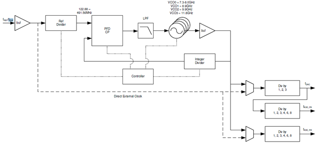

由于我们的频率范围要求低至100MHz、因此 AFE7900EVM 是一个合适的选择。 从 AFE7900数据表中、我发现有一个 ADC 采样率分频器(1、2、3、4、6或8)、 即、我了解的是、内部 ADC 时钟为3GSPS、然后我必须使用6分频来为 ADC 提供500MSPS 的采样率、对吧?

    1) 1)在 AFE 上、ADC 的采样率下限为1500MHz、因此您将无法以500MSPS 的速率直接采样。 但是、在1500MHz 或3000MHz 采样率下、您可以使用 DDC 实现500MSPS 数据速率。

    根据您对 ADC 采样率下限为1500MSPS 的说法,这意味着我们需要使用 Fadc 分频器,使 Fadc = 1500MSPS,对吧?
    在我认为可以使用 Fadc 分频器为 ADC 提供直接500 MSPS 采样率之前、我认为这是不正确的。
    我从您的回复中了解到,ADC (AFE79xx 内部)的最小采样率为1500MSPS。但 Rx 抽取率高达48X,因此我们可以使用抽取因子在 DDC 中抽取尽可能低的采样率。
    实际上、我们的基本要求是使用采样率最小为500MSPS 的 ADC、抽取后的最终输出速率要求为1MSPS。 但是、由于 AFE79XX ADC 下限为1500 MSPS、因此我们可以执行以下操作。
    ADC 采样率= 1500MSPS,DDC 抽取率选择=最高(48X)= DDC 输出速率= 31.25MSPS,然后进一步抽取高达1MSPS,我们需要在 FPGA 中执行此操作。
    请告诉我、我的理解是否正确、我们是否可以按照上述方式进行操作、或者在这里是否存在任何误解?
    期待您的指导和支持。
    您好、Maitry、
    正确、最小采样率为1500MSPS、您可以使用48的抽取因子来实现 31.25MSPS 的输出速率。 如果需要较低的数据速率、您可以使用 FGPA 进一步抽取。
