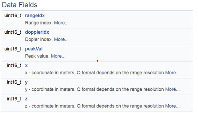

我正在使用 AWR1542升压雷达上通过 CAN FD 通信发送的峰值来开发论文主题。 是否有人可以向我解释这种价值的含义以及如何将其转化为更易于理解的价值?

    我看到该值对应于 FFT 峰值、但我没有找到任何公式将其转换为更易于理解的值。 可以帮我解决这个问题吗?

    我指的是在同一帧中与这些其他值一起发送的峰值。
    您好、Julio、
    这表示峰值数据类型、但在代码中、您能否指出您想要了解更多信息的特定峰值?
    同样、作为峰值、当您需要峰值的公式时、您的确切含义是什么? 您在中获得了什么峰值、您希望将其转换为什么? 峰值就是 FFT 峰值的最大值。

    我希望 FFT 的最大峰值与之相同、但值与单位相同、例如、debzbels。 有可能吗?
