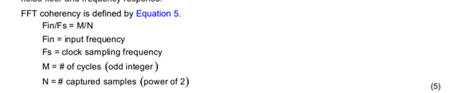

我看到了此逆时针 https://www.ti.com/lit/an/slaa510/slaa510.pdf?ts=1637632948673 &ref_url=https%253a%252F%252Fwww.ti.com%252Fdata-converters%252Fadc-circuit%252Fhigh-speed%252Flearning-center.html 中的计算方法
通过测试 AFE7900EVM、捕获的样本(N)=65536、Fs=2949.12MHz、Fin (初始)=1.73GHz
M=N×FIN/FS=38444
fin (final)= fs×M/N= 2949.12M×38444/65536=1.72998GHz
但 FFT 的自动计算结果为1.73000525GHz (请参阅下图)。
为什么两个结果不同?

    我 在 HSDC Pro 中对此进行了测试、发现 它 计算的相干频率为1.72999875GHz。 您是否可以尝试关闭并重新打开 HSDC Pro 以查看是否相同? 此外、在使用您提到的公式时 、应使用 数据速率245.75MHz 作为 FS。 HSDC Pro 仅检测到245.76MHz 的采样率并且不知道 AFE 端的2949.12MHz 时钟的原因。
    1729.9987/245.76*65536 = 461333.0
    HSDC Pro 会找到一个 M、使其成为主整数。
