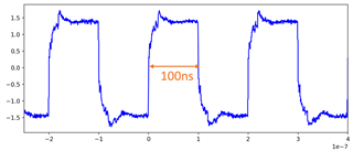

我最近购买了 TRF370417 IQ 调制器、并尝试将其与脉冲发生器结合使用以对射频正弦波进行栅极控制(如第一个附加图像中所示)。 但我在 每个脉冲之后有两个奇怪的指示信号(第二幅图像)。
I/Q 被连接至一个 TTL 脉冲发生器(3.3V 输出)、RF 信号由一个信号发生器生成。   我认为输入和输出射频电缆均为50欧姆、因此阻抗应匹配。 可以帮助我看看问题吗?
任何帮助都将不胜感激!!
Enbo
    Enbo、
    如果存在任何瞬态、请务必检查输入波形。 您需要确保您的脉冲输入没有任何振铃。
    你好,Kang,
    非常感谢您的快速响应。 所附图像显示了 I 的100ns 输入脉冲  上升沿和下降沿之后有大约10-20ns 的不稳定信号。 您认为这是 上述信号的原因吗?
    您好、Enbo、
    是的、可能。 这些只是振铃。 您可能需要确保进入脉冲的压摆率控制、并且脉冲控制与信号的上升"一致"、因此不会产生脉冲的早期/后期影响。
    这些振铃将被调制为射频频率、因此在射频频谱上可能会更加剧烈
    此外、我注意到您是输入3.3V I/O、这可能会超过调制器的 P1dB 点。
