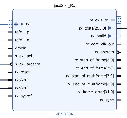

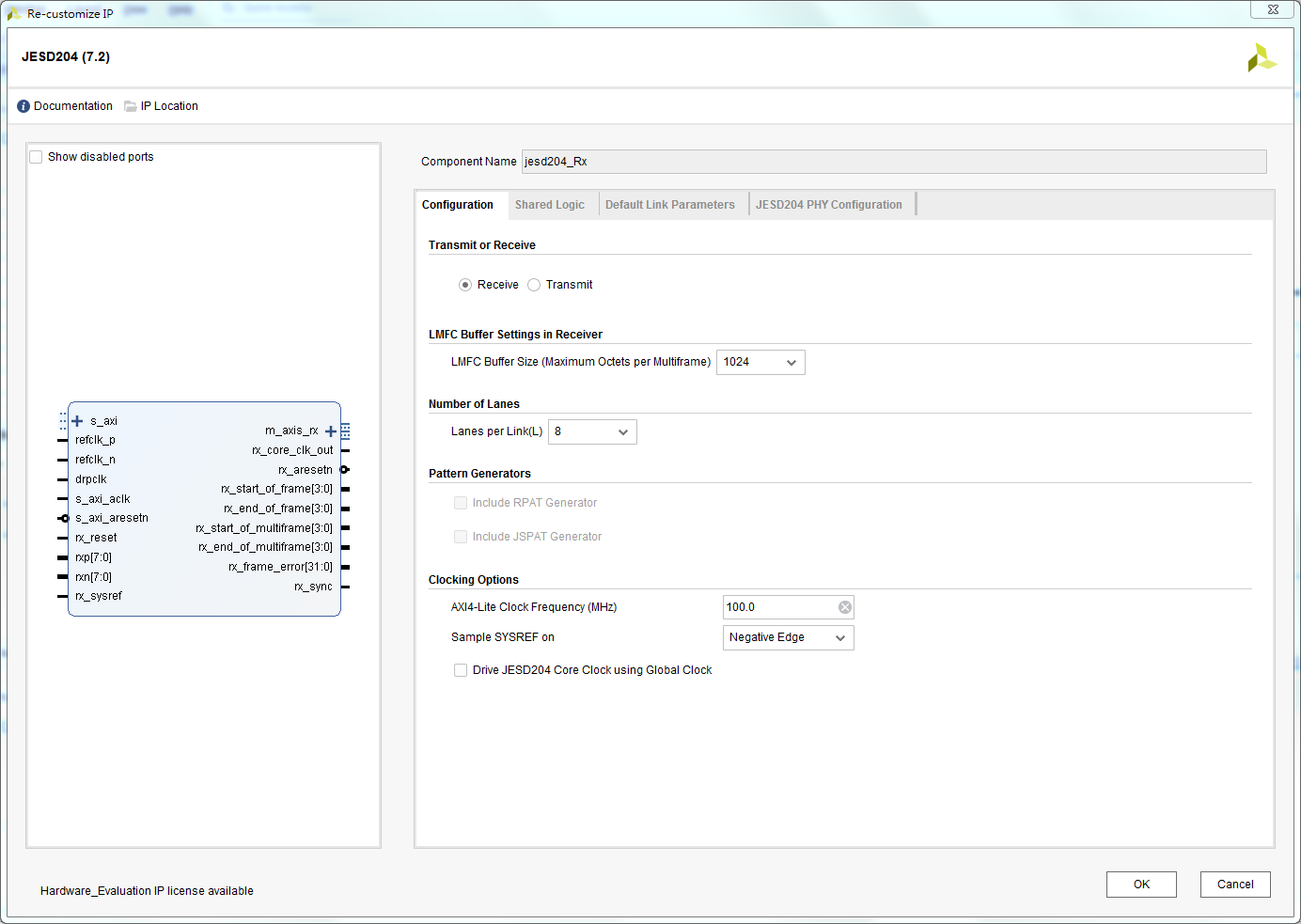

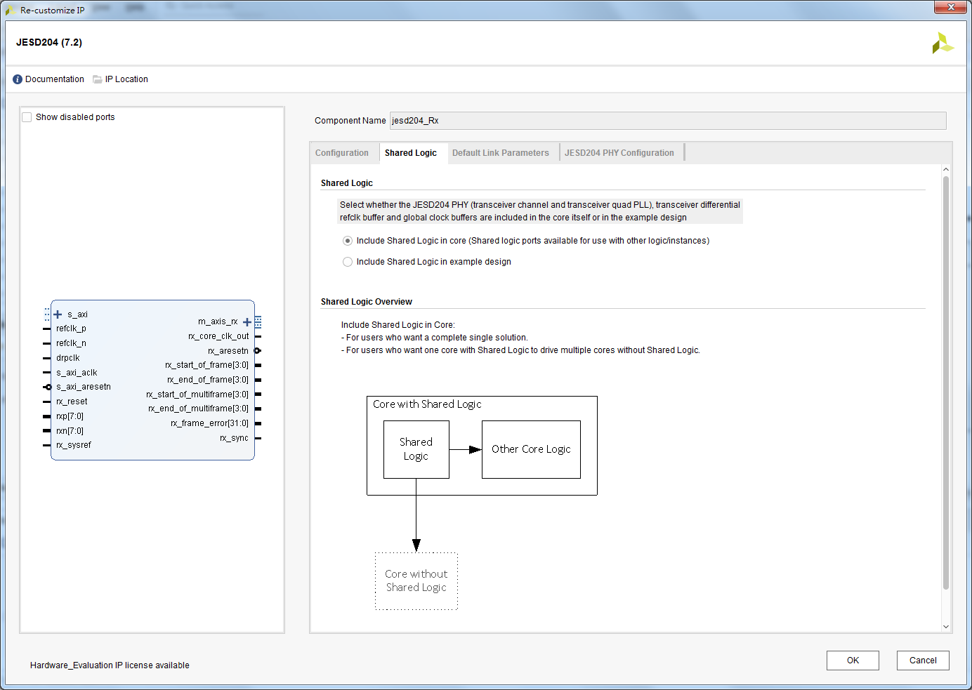

Xilinx JESD204 IP 参数设置
限制
配置页面。
共享逻辑页面。
默认链接参数页面。
JESD204 PHY 配置页面。

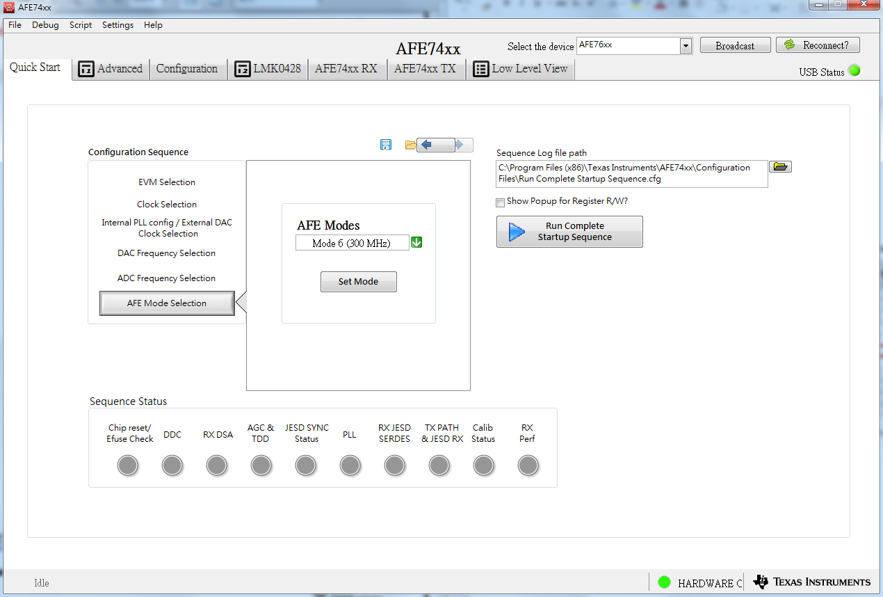

AFE7444EVM 参数设置:
我们使用的是模式6,Rx LMFS 为44210。
AFE74xx GUI 设置。
在选定模式6下、KCU105检测到来自 AFE7444EVM 的 REFCLK 约为185MHz

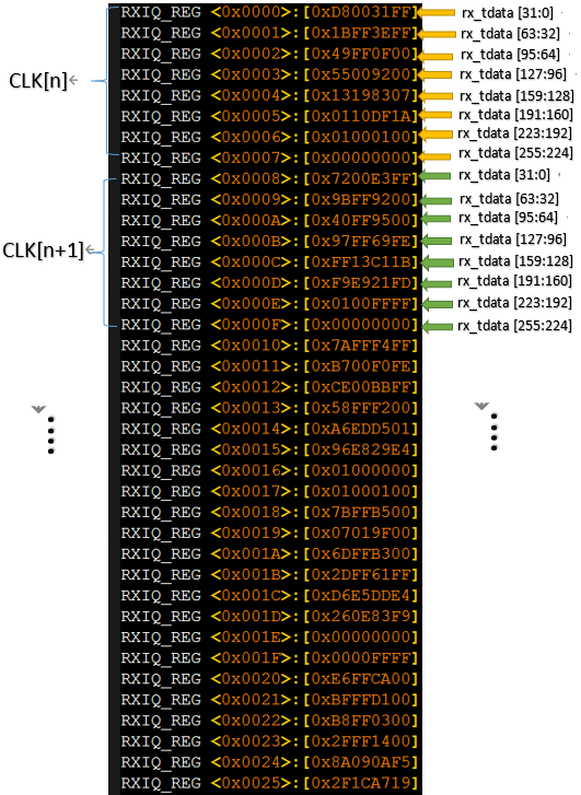

RX_JESD 寄存器请求(FPGA 侧)
JESD 寄存器地址< 0x38 >:JESD_Rx 同步状态
JESD 寄存器 addr < 0x3C >:JESD_Rx 调试状态
接收串行器/解串器通道数据:
JESD Rx_tdata[255:0]

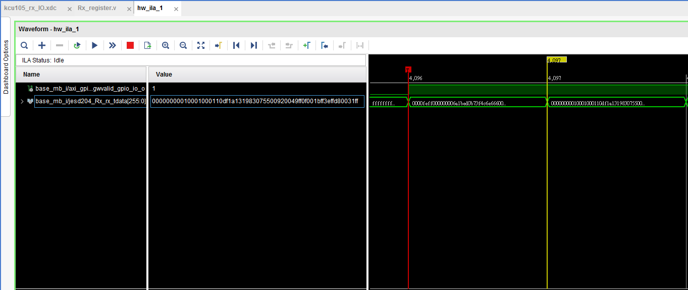

AFE7444 A_IN1 (J14)、无射频输入
Vivado Ila

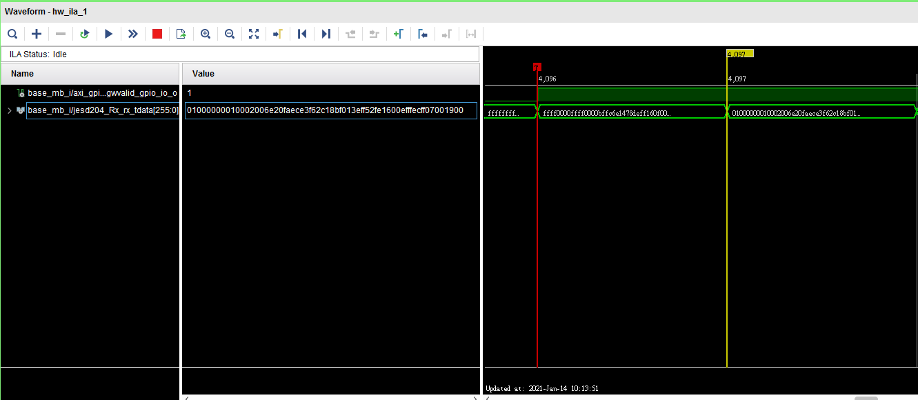

具有 3GHz 射频单音信号输入的 AFE7444 A_IN1 (J14)。并设置 AFE7444 Rx NCO 2990。
Xilinx ILA
下面是我提出的2个问题:
  1.  RX 采样率为3GHz、TI 模式6抽取率为 x8、因此数据带宽为3000/8 = 375MHz、并使用 TI 提供的*。cfg 文件。 并从 AFE7444读取寄存器、REFCLK = 185MHz 对吗?
  2.  如何将256位 RX_DATA 的分辨率分离为4通道(A、B、C、D) IQ 数据? (AFE7444和 KCU105扰频器均已确认关闭)
    您好、Ryan、
    您提到过 Rx NCO 设置为 2990MHz。 请注意、由于混叠、无法使用接近 Rx 采样率的射频频带。 您必须选择不同的采样率(例如、2.25GSPS)。
    请在下面查找我对您问题的回答:
    1、Rx 采样率为3GHz、TI 模式6抽取率为 x8、因此数据带宽为3000/8 = 375MHz、并使用 TI 提供的*。cfg 文件。 并从 AFE7444读取寄存器、REFCLK = 185MHz 对吗?
    Vijay:看起来您使用的是板载时钟。 因此、Rx 采样率为2949.12MSPS。 每个 复数输出通道(I 和 Q 输出)的输出数据速率为2949.12/8 = 368.64MSPS。 可用 带宽 约为数据速率(~300MHz)的80%。 使用使用 TI GUI 生成的配置文件、参考时钟= 184.32MHz。
    2.如何将256位 RX_DATA 的分辨率分离为4通道(A、B、C、D) IQ 数据? ( AFE7444和 KCU105扰频器均已确认关闭)
    Vijay:  AFE7444安全文件夹(位于 ti.com/mysecuresoftware)上提供了适用于此 JESD 模式的 KCU105 FPGA 参考设计。 有关这些详细信息、请参阅该指南。
