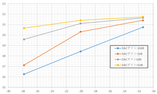

附加的输入到输出增益测试结果与非线性相似。
请告诉我非线性的原因。
我假设输出增益是恒定的、因为不使用输入增益调节。
但以下测试结果是更改输出增益。
我想知道这些结果取决于 DAC38RF80规格或外部问题。
※橙色:10dB、蓝色:5dB、浅蓝色:0dB、绿色:-5dB
请参阅下面的测试条件;
・信号发生器(SG)输出 CW:3.96GHz
・DAC38RF80接收来自 FPGA 的信号、并在频谱分析仪(SA)上确认 DAC 输出信号。
・Ω 在上述条件下、在输入电平和 DAC 增益变化的条件下测得的 DAC 输出增益。
(DAC 增益设置为10dB、5dB、0dB 和-5dB)

    ・我在下面更新了 RF 至 DAC 输出的增益图。 (垂直轴是增益:dB、水平轴是输入电平:dBm)
    ・接下来、下面是射频与 DAC 输入侧(= FPGA 输出侧)的关系、射频输入正在变化、DAC 增益固定为-5dB。
    我看起来像线性规格。
     (垂直轴为 DAC 输入增益:dBFS、水平轴为输入电平:dBm)
    ・以下是客户测量的"DAC 输入版本"-"RF 输入电平"。
    看起来这些电平是平坦的、猜非线性度是 DAC 输出侧的任何影响。
     (垂直轴是 DAC 输入-射频输入:dB、水平轴是输入电平:dBm)

    [引用 userid="90249" URL"~/support/rf-microwave/f/rf-microwave-forum/989955/dac38rf80-output-power-gain-is-non-linearity/3667865 #3667865"]我在下面更新了射频到 DAC 输出的增益图。 (垂直轴是增益:dB、水平轴是输入电平:dBm)
    请告知四行的差异。 哪条线是预期的线? 如果垂直轴是增益(dB)、我们应该得到平线、对吧? 这四行中导致增益变化的不同设置是什么?
    请仔细检查垂直轴是否确实增益、与 PoUT 相反。
    客户所说的"DAC Gain"是什么意思、请提供建议。  在 DAC 内进行了哪些调整以生成这四条线路?
    你(们)好
    感谢你的建议。
    我向客户申请获取 FPGA 单音信号。
    关于射频-直流输出图、很抱歉、信息更少。
     ・黄色:+5dB、灰色:0dB、橙色:-5dB、蓝色:-10dB
    ・垂直轴是增益(dB)。
    ・"DAC 增益"将增益设置为上述线路的四个。
    ・是的、客户的期望是平坦的线、并证明是非平坦线的原因。
    Satoshi

    我绘制了测量结果中的 PoUT -引脚图。
    正如我的客户提到的、当输入音 量很小时、PoUT - Pin 会变小。
    当 增益较低时、这种趋势也会变得强烈。
    因此、当输入音调较小时、我的客户看到其系统中的波形恶化。
    请发表评论吗?
    Itoh
    Itoh-San、
    好的、我看到了。 这种趋势也会在增益较高时出现。 正是在较小的输入信号(由于额外的数字增益)下、增益变化才会出现
    我绘制了两个图。 与-5dB 增益相比、我进一步扩展了3dB 增益测量的输入范围。 您可以看到、增益变化在3dB 增益情况下会在8dB 后简单地扩展。 这是在3500MHz 下测得的。
    我还在30MHz 下再次进行了测量。 您可以看到3dB 和-5dB 增益情况下的增益变化输入范围得到了进一步扩展。
    例如、在-5dB 增益下、对于3500MHz、增益变化发生在输入=-40dBFS 时。 对于30MHz、增益变化发生在输入=-50dBFS 时。
    原因是:较低位(即较低输入刻度)的 DAC 输出电流在输出射频电路的充电和放电以及 PCB 和 R/L/C 组件引起的寄生时可能具有有限的压摆率。 例如、在-40dBFS 时、第7位是 DAC 输出的主要开关矩阵。 满量程为40mA 时、输出电流约为40mA/2^7 = 300uA。 这些类型的电流将具有更长的稳定时间、尤其是在3500MHz 下、这是寄生电容造成的。
    DAC 的稳定时间是有限的。 对于30MHz 输出频率、DAC 输出可以针对每个正弦波完全稳定。 但是、对于3500MHz 输出频率、DAC 输出可能无法在下一次转换之前完全稳定。
    客户可能会尝试进一步降低 DAC 输出负载并减小寄生电容、以查看这种情况是否有帮助。 我们可以进一步讨论。
