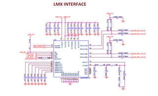

     LMX 器件使用的基准频率是多少? 您是否尝试过更改 VTune 外部滤波器组件?  您可能希望在高速时钟论坛上展示原理图、以验证 LMX 电路是否已正确设置为6.4GHz 运行。

    下面是 LMX 接口
    Naveen、
    我看不到您报告的任何这些杂散。 我使用 LMX2592EVM 为 DAC38RF82EVM 提供6.4GHz 时钟。 此测试中的数据随附在两个板使用的配置文件中。 您是否有可能有一些时钟信号穿过 DAC 输出而导致这些杂散? 如果您想让我们查看、请发送您的电路板布局。
