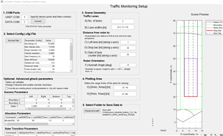

位于./src/termios.c (512):设备无法识别此命令的错误0x16。
在./src/termios.c (2723)上出现错误0x16:器件无法识别此命令。
原因是什么?如何解决?
    你(们)好
    您似乎正在使用不再受支持的旧版本交通监控演示。 请升级到最新版本的毫米波工业工具箱。
    AG
    我们发现原因,这是电源,我解决了5V、2A 电源的问题
