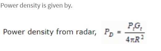

    您好 Hubert Szawarski、
      我想您指 的是功率密度、即单位面积的功率、通常用 W/m^2或 mW/cm^2表示。
    其中 Pt 是发射器功率、 天线的增益(GT)是在所需方向上辐射的功率与从各向异性天线辐射的功率之比。 R 是从天线测量物体的距离。
    您可以使用以下计算器来测量与雷达之间任何距离的功率密度。
    https://www.everythingrf.com/rf-calculators/rf-power-density
    在我们 EVM 上的器件中、每 cm^2的功耗不到1mW、几 cm。
    欧盟有一项标准- EN 62311:评估与人体电磁场暴露限制(0Hz - 300GHz)相关的电子和电气设备,允许高达10W/m^2。  这些值远低于该值。

    谢谢你 CHETHAN Kumar、这正是我要找的。 此外、我不认真对待 UE 指令。 他们最近在没有任何测试或研究的情况下增加了5G 的 EMF 限值。 我想业务就是业务。
