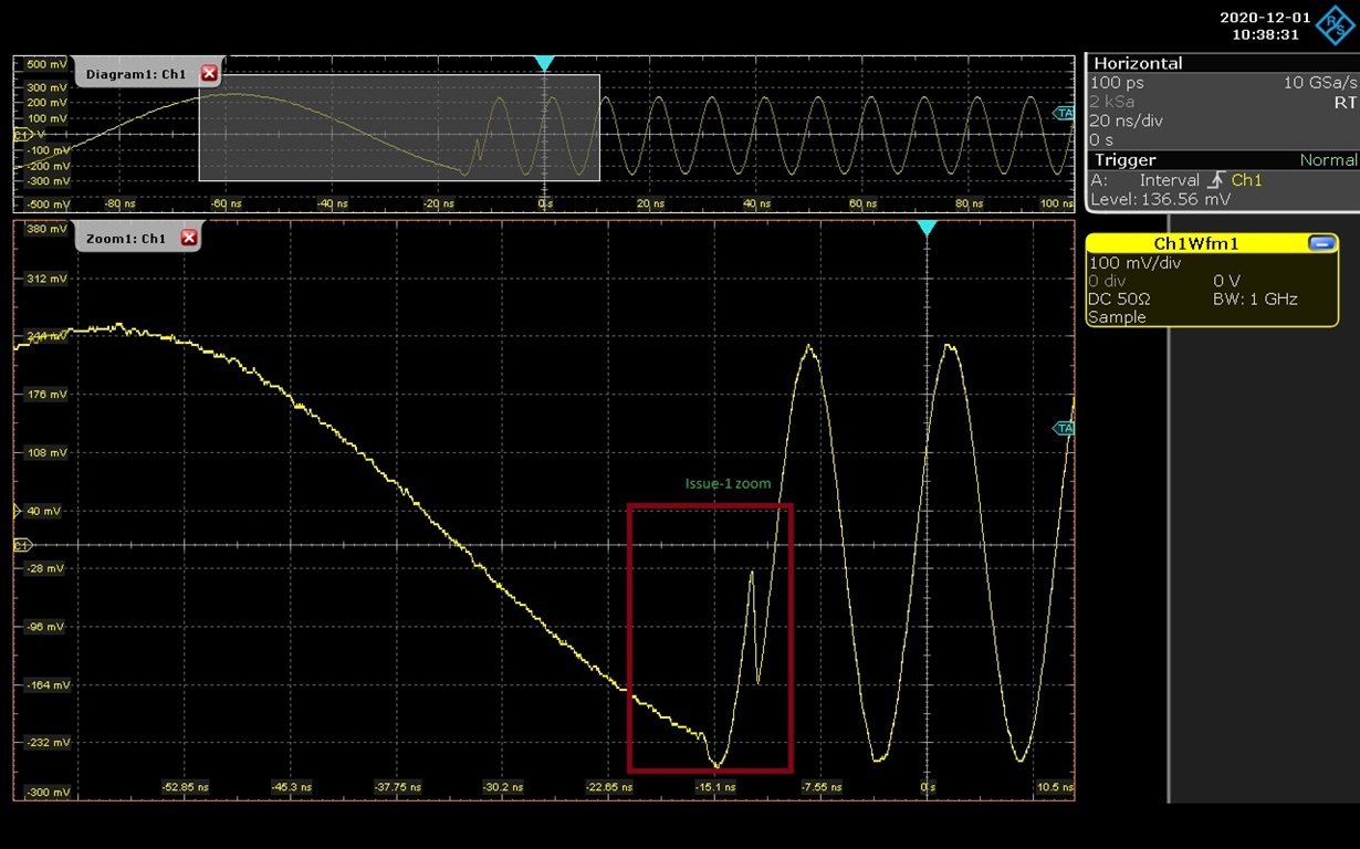

我 配置 DAC1的 NCO1。
我按照 TI 应用手册 SLAA870执行了所有步骤。
我将频率从10MHz 更改为100MHz。 我在时域中捕获它。
我在翻译中看到问题。 我正在附加图片以供参考。 请告诉我发生此问题的原因。
如果您需要任何其他信息、请告诉我。 此时、我仅使用 AFE GUI 来开关频率。

    正如我在仅使用 DAC1的一个 NCO1之前指定的。 不是其他。 这应该是数据表中指定的相位连续。
    但是、正如您看到的、它不是。 这种行为也是随机的。
    我再次仅重复我正在使用的1 NCO。

    是的、有时它是相位连续的、有时不是相位连续的。 如图所示。
    是的、我正在尝试在 GUI 中使用应用手册中指定的" TX NCO 更新"按钮。

    我正在捕捉10MHz 至100MHz 之间的事务。
    我找到 了类似的结果。

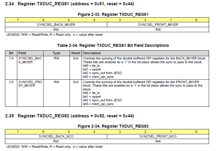

    我能够再现您在工作台上看到的问题。 问题是 SPI_SYNC 被路由到混频器和 NCO。 为 NCO 提供 SYNC 会导致相位复位。 因此、我们必须更新 SYNC_SEL、以便 SPI_SYNC 仅路由到 混频器块、而不路由到 NCO。
    将以下写入内容添加到配置文件以更新 SYNC_SEL 设置:
    AFE76xx_global
    W 0x0010 0x55
    W 0x0051 0x88
    W 0x0052 0x22
    W 0x0010 0x55

    此外、在我的上次答复中、我发送了基于 SPI 的同步(SPI_SYNC)的配置。 该配置中存在错误。 最终不关闭页面 请使用以下配置:
    AFE76xx_global
    W 0x0010 0x55 //广播到所有 DUC 页
    W 0x0051 0x88 //使用 SPISYNC 进行频率 更新
    W 0x0052 0x11 //相位复位被禁用
    w 0x0010 0x00 //关闭页
