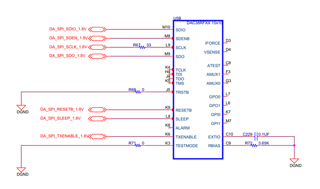

器件型号:DAC38RF82
我使用了 dac38rf82、但 GPI0和 GPI1引脚未接地;Ω
DAC 设置为81180、DAC 时钟为9000、 我不使用 PLL;提供外部9GHz 时钟;
寄存器如下:

我使用的 FPGA 是 XCKU5P、JESD204B 已连接、但 DAC 无输出, GPI0和 GPI1引脚影响输出?
    明明明
    这些引脚可以悬空。 这不是问题。 确保无论驱动 TXENABLE 的是什么、这是一个逻辑高电平信号。 同步的状态是什么? DAC 报告了哪些错误? 您能否将 DAC 设置为仅 NCO 模式(请参阅随附的)并查看是否获得输出? 这将验证电源、SPI 和时钟是否有效。
