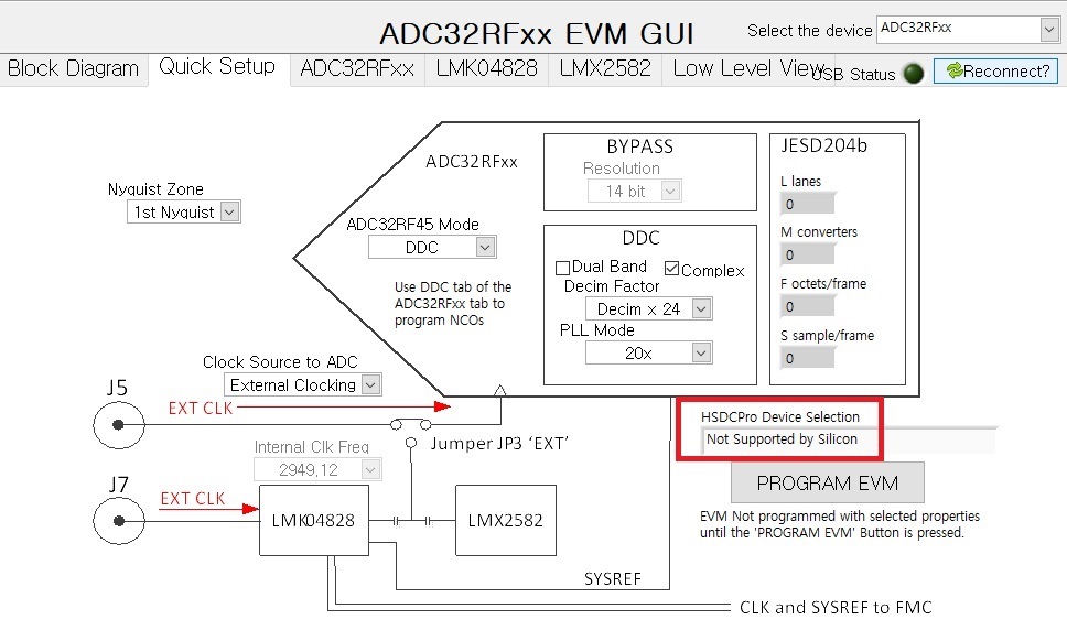

我的客户会请求使用具有以下模式的 ADC32RF83。
 - ADC 采样率= 2929.12MHz
然而、ADC32RFxxEVM 不支持如下所示的24分频模式。
您能否为上述24分频模式提供 ADC32RF83寄存器设置?
谢谢你。
JH
    您能否尝试将 PLL 模式设置为40x (而不是20x)、如下所示:
