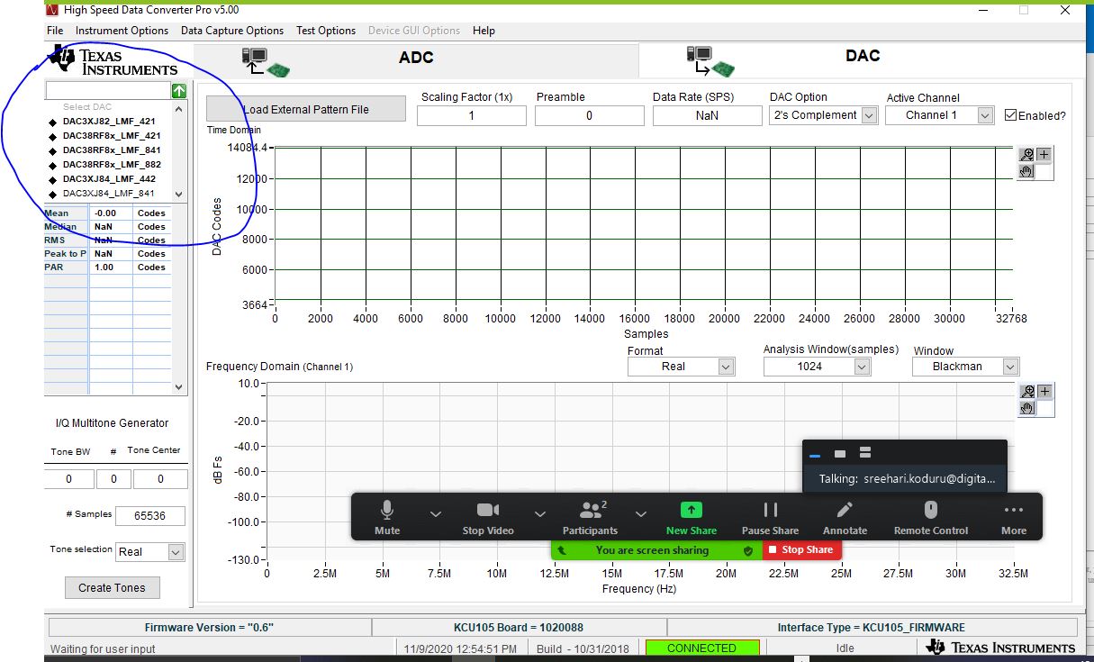

我正在使用 Xilinx KCU105运行 AFE7444 EVM。
我安装并连接了 HSDC PRO 5.00。
我还连接了 KCU105板。 但无法在 HSDC Pro 软件的下拉菜单中查看 AFE74xx 器件。
请找到所附图片。
Ganesh Singh
    您好,Ganesh,
    AFE744EVM+ KCU105未与 HSDC Pro 搭配使用。 我们只有用于 TSW14J56/7EVM 的 HSDC Pro ini 文件。 但是、我们有一个适用于 AFE7444的 KCU105固件参考设计。 此固件不包含 HSDC Pro 集成。 可在 AFE7444安全文件夹(ti.com/mysecuresoftware)中获取。
