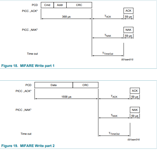

我成功地使用 sloa214进行了 MIFARE 认证和读取数据
但我无法编写函数....
您是否编写了与 MIFARE Classic 相关的函数代码?
我已经尝试发送命令和数据
但我不能…
我需要你的帮助...
