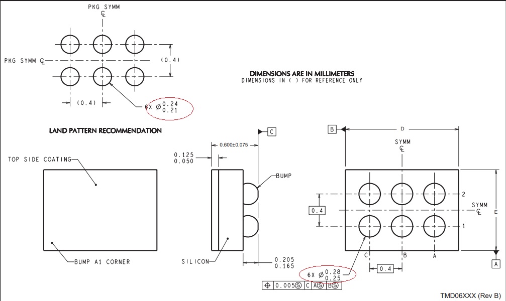

器件型号:LMH2110
您好、先生、
我是否可以知道每个 IC 的引线/焊球是否有焊料?

    嗨、Tommy、
    是的、焊球是焊球。
    Dan

    我是否可以知道 LMH2110的焊球尺寸基于如何计算 PCB_PAD 尺寸? 有任何规格或数据可供参考?
    IC 焊球尺寸 为 Ø0.28 Ω,容差为+/-0.03? 因此、我们必须达到0.24才能实现最大 PCV_PAD 尺寸?对吧?
    并且可以提供 SMD 和 NSMD 相关数据或信息吗?
    嗨、Tommy、
    是的
    是的
    遗憾的是、我没有关于此器件的 SMD/NSMD 的其他信息。
