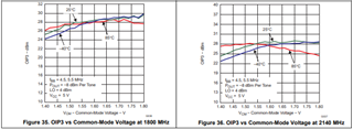

该器件的可接受共模范围是多少?  POS 数据表仅提供单点1.7V 电压、无容差。
    VCM 将影响线性度或 OIP3。 有关详细信息、请参阅以下图表
