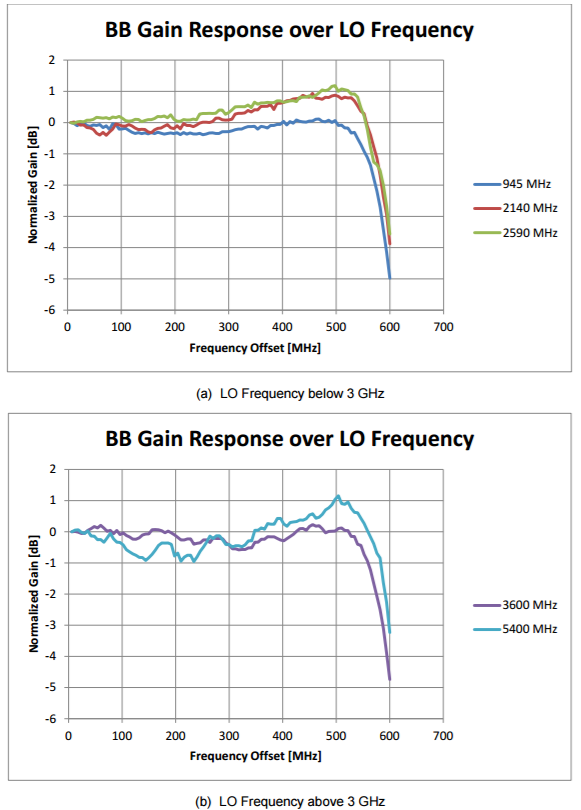

在数据表第5页中,基带输入规格为1dB 输入频率带宽。
我对此规范有一些疑问
(1)
您能否分享基带输入的频率响应图?
(2)
您能告诉我测量设置吗?
由于 BB 输入为高阻态、您是否使用 FET 探针进行测量?
此外,这种带宽规格是差分输入还是单端输入?

    您好 Ryuji、
    参考 TI 设计00335、基带带宽响应的数据测量如下所示。
    由于 TI 参考设计中 DAC 的采样率、基带输入网络中使用了抗混叠低通滤波器。 采用截止频率约为550MHz 的滤波器的原因是为了消除 DAC 中不需要的图像。 尽管未显示整个1GHz 带宽、但数据仍然很好地表示了各种 LO 频率下基带输入的频率响应。
    我建议您深入了解 TI 设计、以了解有关设置本身以及数据收集方式的更多信息。
