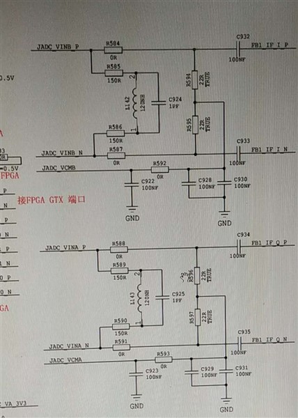

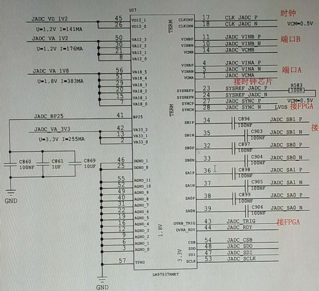

dears;
       使用 lm97937;ADC 测试模式功能正常、可以正常读取数据;但 在正常模式(位降压和 SNRBOOT)下、ADC 收集的数据始终为255或-32514。
可以给我一些建议吗? 谢谢!
   寄存器配置信息和原理图如下:
    我假设这是一个客户电路板。 您是否推出了新电路板? 还是以前工作过?
    您能否列出从"测试模式"模式到"正常"模式所执行的寄存器写入操作? 我看到对寄存器0x70 0x21的写入、但这会将其置于测试模式。
    您尝试了哪些测试模式?
    您是在单通道还是双通道模式下运行?
    请尽可能多地分享信息。
    Satish。
    您好、对寄存器0x70 0x21的写入应将其置于位突发模式而不是测试模式?
    正确。 0x70 0x21应将其置于位突发模式。
