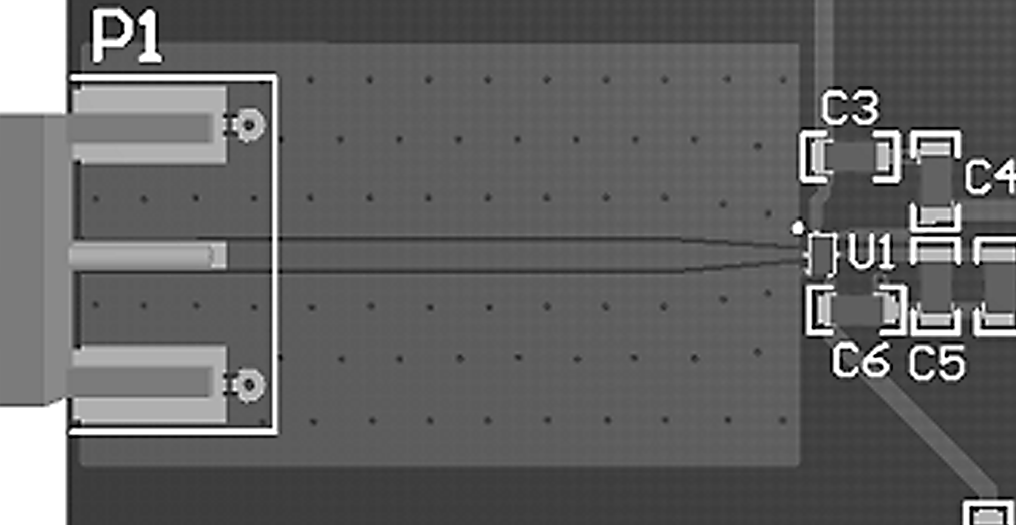

我想将 LMH2110用作功率检测器并将其与循环器结合使用、以实现电路的控制功能。 我查看了输入阻抗与频率间的关系图、并看到它随着频率的上升而变化;但器件没有 S 参数文件。
我也查看了器件和 EVB 数据表;但在任何器件上都未讨论输入匹配网络。
我感兴趣的频率为4.5GHz。 在订购 PCB/器件之前,我能否获得器件的 S 参数来模拟输入匹配?
我还查看了数据表中的布局原理图;RFinput 的锥形横截面在使用器件时看起来很重要、因此 EVB 的光绘文件会很好。

    大家好、Turgut、
    遗憾的是、我没有您请求的 S 参数。
    在数据表中、有一个图形显示了频率范围内的电阻和电抗、这有助于进行匹配。
    至于设计文件、请使用随附的文件。 这些文件适用于 LMH2120、但两个器件的 EVM 实际上是相同的。
    e2e.ti.com/.../LMH2120TMEVAL.zip
    Dan

    是的、我看到了该图;但是在布局文件中、器件前面有一条长且锥形的 CPW 传输线(下图)。 要在4-5GHz 范围内工作、我假设需要集总 LC 匹配;但是、该锥形线的影响在此处很重要。
    也许您可以建议 PCB 上的位置(可能是在锥形零件开始之前?) 或输入匹配值?
    即使我购买了评估板;该评估板的设计工作频率为1900MHz (如数据表所述)、因此在购买之前、我需要 S 参数或一些有关输入匹配的信息。

    大家好、Turgut、
    我要说的是、对于4GHz 和5GHz (看起来是15、-25)、我在数据表中指出的图形是使用的。 这可以很好地开始对 s 参数建模。
    遗憾的是、EVM 匹配输入结构上没有任何现有数据。为了完全了解 EVM 上的锥形结构、需要在 HFSS 或其他3D EMAG 软件等工具中对其进行建模。 使用我提供的设计文件、您可以导出 odb/gerber 并导入 HFSS。
    希望这对您有所帮助。
    Dan
    Dan、您好!
    是的、我确实针对布局的 odb 文件运行了 HFSS 仿真、并放置了与这些值匹配的 LC 匹配、这一点也很重要。 感谢你的帮助。
