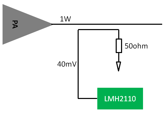

我的客户采用 LMH2110来检测 PA 输出功率。 块如下所示。 PA 输出功率为1W、客户需要通过耦合电路为 LMH2110提供40mV 输入。 您能否帮助分享如何设计耦合电路来实现这一点? 非常感谢!

    有关设计注意事项的应用手册、请访问 :www.ti.com/.../tida-00897。 客户需要从商用器件系列中确定具有正确耦合因子的方向耦合器组件。
