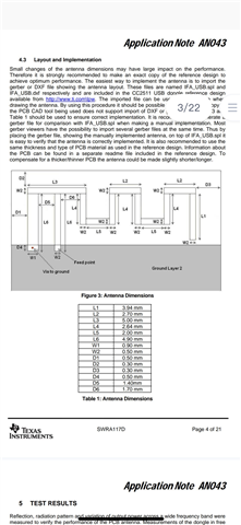

大家好、
我想知道这两 个 PCB 天线、哪一个更好?
凯瑟琳
