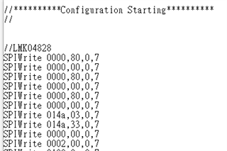

我想通过 LabVIEW 配置7950EVM。 我有 FTDI 库和 Afe79xxPg1.txt。
7950有3条 SPI 总线(SPI/SPIB/SPIB2)。
Afe79xxPg1.txt 使用哪条总线? 如何区分?
Afe79xxPg1.txt 中没有 lmk 控制器。
2.How to get the setting of lmk?(如何获取 lmk 设置?)

    AFE7950具有三个 SPI 接口、其中一个是主 SPI 接口 SPIA 或 SPI。 使用 Latte 对 AFE 进行编程时、我们仅使用 SPIA、因此您也可以使用 SPIA 进行编程。 复位时、AFE 仅启用 SPIA、并且必须通过 SPIA 启用两个辅助端口 SPIB1和 SPB2。
    要启用对 LMK 写入的记录、您可以在启动函数之前向脚本中添加'lmk.logEn '参数、并将其设置为'True'。

    我将脚本更新为以下图片。但我没有获得 lmk 日志。
    lmk 日志在哪里? 或者我错过了什么?
    高朝阳
    我认为问题可能是 devInit 脚本。 请将'lmk.logClassInst=logDumpInst'添加到 devInit 脚本中、然后 LMK 写入将记录在与 AFE 写入相同的文件中。

    我添加了 cmd、但 仍然 没有获得 lmk 日志。
      devInit.py 中有一些 lmk。logEn = False。 我将值更改为 True。
    是否缺少任何内容?
    高朝阳
    lmk.logEn 参数似乎存在问题。 在用于对 AFE 进行编程的 Latte 脚本中、将 lmk logEn 参数更改为 lmk。rawWriteLogEn = 1。

    LMK SPI 写入有两个区域、对吧?
    高朝阳
    没错。 所有 LMK 写入都显示在包含标头'LMK04828'的日志文件中。

    启用 SPIWrite 010f、14、0、7   dclkout3
    SPIWrite 010f、04、0、7  为 dclkout3断电
    所以 afe7950不使用 SYSREF 信号?
    其他一些时钟也会断电。 AFE7950不使用这些 CLKS?
    高朝阳
    并非所有 LMK 的时钟输出都被使用。 请参阅 AFE7950EVM 原理图、了解如何使用每个输出。
    AFE 在启动期间确实使用 SYSREF。 所遵循的过程是在对 AFE 进行编程之前开启 SYSREF、并在提供所需的 SYSREF 脉冲后将其关闭。
