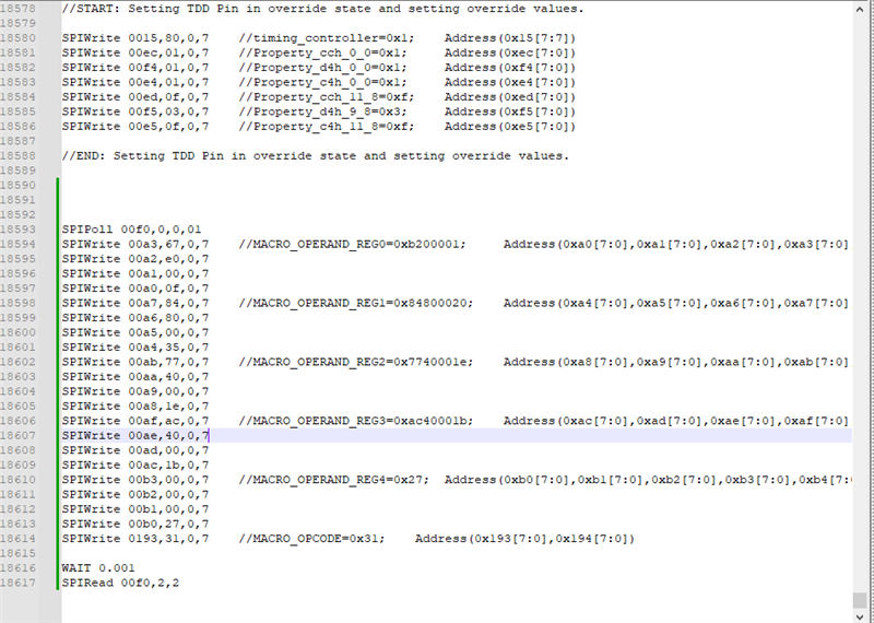

我希望7950 在很短的时间内通过扫描 NCO 频率来接收宽频率范围的数据。
我可以通过 SPI 代码将 afe7950初始化。 但我不知道如何扫描 NCO 频率。
如何在初始化后持续更改 NCO?  写入哪个寄存器?
JESD Rx 是否会停止?
3.改变 NCO 后,需要多长时间才能得到稳定的数据?

    有关 NCO 切换的一些详细信息可在以下应用手册中找到: https://www.ti.com/lit/an/sbaa443/sbaa443.pdf
    Vijay

    我阅读了注释、但仍不确定如何更改 NCO。注释未显示如何按操作码更改 NCO。
    我尝试在 INIT 后添加一些操作码来更改 NCO、如下所示。 但这不起作用。
    您能提供 更具体的步骤吗?
