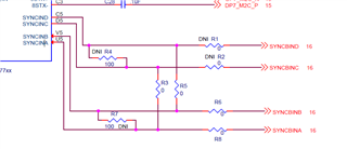

上面随附的图像来自 AFE7769 EVM 原理图。 我们想知道为什么会按以下方式建立连接。 在布局方面、信号是否会被拆分为两个部分
 它将创建残桩、这可能会影响信号完整性。 请告知我们后续连接是否有任何其他意义
    以上选项可帮助在 LVDS 与 FPGA 卡的同步上实现交叉点。 这些只是选项。 正如您在原理图中看到的、我们只有 R6/R8作为有源同步、其他电阻为 DNI。 如果您使用的是一个同步端口、请仅使用一个同步直接路由
