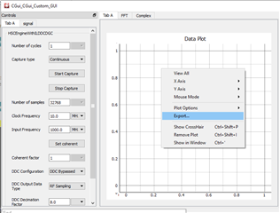

我正在尝试从"AFE79XX_Latte"应用程序获取 CSV 格式的 IQ 信号数据或接收端的其他格式、但我不知道具体的方法。
请告诉我如何通过"AFE79XX_Latte"获取数据。

    David、您好!
    我使用的是 TSW14J58板、HSDC Pro 与此板尚不兼容。
    因此、我正在考虑从"AFE79XX_Latte"获取数据。
    您好、仙女、
    使用 J58和 Latte 采集窗口时、您可以右键点击"Data plot"窗口、然后选择"Export"、请参阅下图。
    然后、您可以选择将图数据导出到 CSV 文件中。
    David Chaparro
