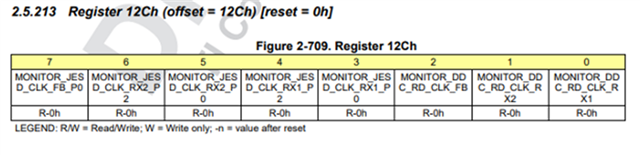

1) 1) 我们正在使用通过 Latte Python 脚本创建的配置集 和我们在前面提到的设计、对 FPGA 进行开发。 在我们的测试期间、我们没有稳定的链路。 有时我们可以看到某些 AFE 的 SYNC_IN 和 SYNC_OUT 信号为高电平、但我们大部分时间都看不到。 下面介绍了一些 SPI 错误。 这些错误的含义是什么? 我们可以做什么来调试和修复这些错误?
我们有7个错误。 其中1个来自 ADC JESD 寄存器页面、其他来自 DAC JESD 寄存器页面(3个来自 DAC AB 页面、3个来自 DAC CD 页面)
ADC JESD 寄存器映射
  • 寄存器12Ch 预计为0x08、但具有0xF7。 此寄存器的含义是什么?为什么会出现此错误?

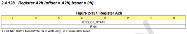

DAC JESD 寄存器映射 (AB 页和 CD 页)
 此页面上有3+3错误、如下所示。 为什么我们会遇到这些错误,我们可以如何修复这些错误?
  • 寄存器 A2h、预期值为0x02、但我们得到的是0x00。

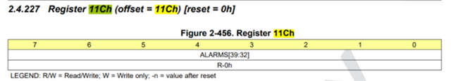

  • 寄存器11CH、预期值为0x00、我们得到0x00、但在此地址出现错误。 我们不知道为什么、但原因可以是超时的。
