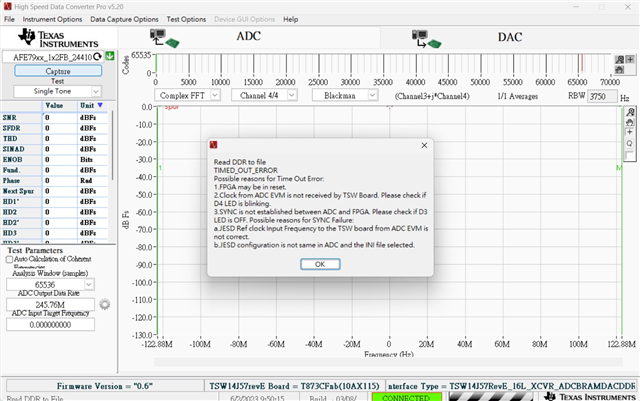

我想使用所有4Rx 和2Fb 通道输出数据速率= 122.88MSPS
我选择  AFE7906_6Rx_250m 脚本作为起点。
RX 输出250m 正常、但 FB 输出失败
带来脚本

FB 参数
数据速率= 2949.12 / 12 = 245.76
LMFSHd = 12410
通道速率= 245.76 * 16 * 4 *(10/8)/ 2 = 9830.4
FPGA REFCLK = 9830.4/40 = 245.76
HSDC pro file -> AFE79xx_1x2FB_24410;Data rate = 245.76M -->以便采集2个 FB 通道
请帮助,谢谢~
    你好,奈文,
    此问题很可能是由 HSDC Pro 中的 INI 文件问题引起的。 我使用下面的 INI 文件进行了测试、能够捕获 FB 数据。 请关闭 HSDC Pro 并将下面的文件复制到以下路径: C:\Program Files (x86)\Texas Instruments\High Speed Data Converter Pro\14J57revE Details\ADC files e2e.ti.com/.../AFE79xx_5F00_1x2FB_5F00_24410.ini
    David Chaparro
    找到 ADC 基准趋稳
    它可以成功地输出~μ C
    谢谢~
