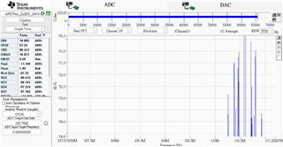

我在将 AFE7950EVM 与 TSW14J57EVM 配合使用时发现了基波附近的杂散
输入频率= 9610MHz、电平=-13.1dBFS
因为我看到基频附近的文本"杂散"、所以我放大窗口
再次放大
最大值为-70.5dBFS、基波为-13.1dBFS
SFDR 为-13.1 (-70.5)= 57.4dBc、对吗?
将 AFE7950EVM 与 TSW14J57EVM 配合使用时是否正常?

    您看到的那个输入音调周围的裙板是由 AFE 时钟的相位噪声引起的。 如果你想摆脱裙板,那么将需要应用一个更干净的时钟。 为了获得最佳的相位噪声性能、应向 AFE 提供具有良好相位噪声性能的外部时钟。 有关针对外部时钟修改 EVM 的说明、请参阅 AFE79xx 安全文件夹中的外部时钟指南。
    如果您想要使用当前时钟配置、但希望从测量 SNR 和 SFDR 中排除裙板、那么您可以使用以下设置在 HSDC pro 中的基音周围陷波。
