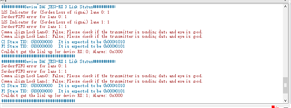

我在运行 FPGA 和 AFE7900EVM 时遇到 DAC JESD-Rx 链路错误。
K 值也在 FPGA 端设置为32、
我的设置有什么问题吗?
我将1链路48810模式与 FPGA 端的 IP 内核结合使用。
在我的理解中、相同值的同步设置可以被视为 FPGA 端的相同链接、
我能做到这一点吗?

    您好、Wang、
    根据您收到的错误、DAC 似乎没有从 FPGA 接收到任何数据。 在配置 AFE 之前、您能否确认 FPGA 配置为在正确的 SEREDES 通道上发送数据?
    您是否使用 TSW14J56/57发送数据或其他电路板?
    大卫·查帕罗
    尊敬的 David:
    感谢您的答复。
    我检查了 FPGA 末端,似乎没有得到一个同步信号上拉(FPGA SYNC 引脚保持高电平,直到我使用 AFE.deviceBringup (),它是低电平,不再是高电平)
    .e2e.ti.com/.../7635.Afe79xxPg1.txt
    我正在使用 V7-690t FPGA、仅使用 SRX1传输数据(仅连接 SRX1引脚)。
    我们连接的所有引脚都是 GTX 时钟引脚、JESD_CORE 时钟引脚、sysref 引脚、SYNCOUT 引脚和 SRX1引脚
    (1)我需要连接到其他 SRX 引脚或其他引脚吗?
    (2)是否有任何命令用于检查 lmk04828时钟是否已正确发送?

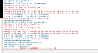

    尊敬的 David:
    我重置了 FPGA 端、但仍然收到下图中的错误。 我将随附一些 IP 内核设置和一些问题。
    您能帮我找到一些错误吗?
    e2e.ti.com/.../Afe79xxPg1_2800_1_2900_.txt
    (__LW_AT__1)我想知道这些错误是否与我在 Latte 中的配置有关?
    (__LW_AT__2)我在 lmk 页面上找到 output_drive ,但我似乎没有找到这方面的描述。 这是什么功能?

    您好、Wang、
    您能否确认已将 FPGA 配置为向 FPGA 上配置的所有4个 SERDES 通道发送数据? 借助您的脚本、AFE 需要以下通道 SRx1、SRx2、SRx5和 SRx6上的数据。
    要检查 LMK 是否已编程、您可以检查 LED D3、PLL2已锁定、是否已开启。 无需手动修改 LMK 参数、因为 GUI 应正确设置这些参数。
    大卫·查帕罗
    你好,David
    感谢您的答复。
    我似乎发现了这个问题、我想我已经掌握了其他所有信息、但我的 qpll_lock 信号已处于低电平、但我尚未找到该错误的原因。
    我使用 FPGA 连接 DCLK0和 DCLK12的 FMC 接口、以接收时钟信号、并且 LED D3导通。
    您能给我一些建议吗?
    期待您的答复。 这对我来说意味着很多。
    美好的一天
    您好、Wang、
    根据您提供的 Latte 脚本、LMK 应在 DCLK0和 DCLK12上输出245.76MHz。 需要验证的一点 是、 FPGA 配置为接收 AFE FMC 连接器上 DCLK0、D4和 D5提供的基准时钟。 此外、当您查看 qpll 锁定时、FPGA 是否已退出复位?
