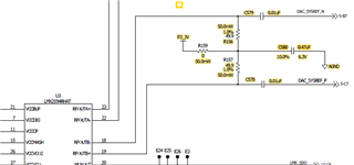

对于 我们的 CCA、我们需要 TI 专业知识来定义 LMX2594 (RFOUTB+/-)和 DAC38RF82 (SYSREF+/-)之间的 SYSREF 信号的正确接口和端接。
这是完成设计之前需要进行的最后一项更改。  这就是我们目前在 DSHRLO 原理图上的内容。

    好像您想要基于 LMX 输出上的10nF 系列电容器的交流耦合 sysref。 DAC SYSREF 输入引脚在交流耦合时自偏置。 可以移除 SYSREF 引脚上的偏置电阻器。
    谢谢,Chase
    更正了我之前的陈述: 可能需要移除 SYSREF 引脚上的偏置电阻器。
    同样、传统上、这不是0欧姆电阻器(R159)、而是一个直流偏置电感器、但如果 LMX2594数据表显示可以使用0欧姆电阻器、则请坚持使用该电感器。 从 DAC 的角度来看、通过交流电容器的任何周期性或脉冲周期性 sysref 都是可以的、并且只要摆幅在可接受的范围内就可以工作。 交流耦合电容器的 DAC 侧无需其他元件。 (因此、如上一篇文章中所述、移除 R152/R153)。 如果您对 LMX 输出端接结构有任何疑问、就不得不向 e2e 提问来选择 LMX2594、因为我只是一名转换器专家。
