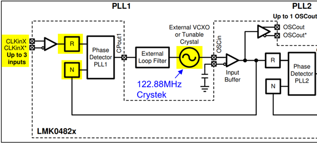

    尊敬的 Byungsoo:
    很抱歉耽误你的时间。
    如果您说要向抖动清除器输入时钟、我假设您要在双 PLL 模式下使用 LMK04828、在这种模式下、PLL1用作抖动清除器、而不是为其提供在分配模式下使用的时钟。 如果正确、则必须设置以下参数、以便包含以下公式:
    FIN/R = 122.88/N
    由于下图中的相位检测器:
    您可以在 AFE79xx GUI 中更改 R 和 N 分频器值、方法是根据所需的 Fin.
    lmk 头页 PLL1_Config.Clkin0_1_2_Divider.div_clkin1_lt_13_0_gt_= R
    lmk.head.page.PLL1_Config.N_Divider_PLL1.N_DIV_PLL1_lt_13_0_gt_= N
    并且确保 lmkParams.pllEn = True
