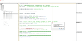

如图所示、我们使用的 Latte 仅调整了有关 AFE79xx_TSW14J56或 AFE79xx_TSW14J57的模型、但我们只有 TSW14J58 EVM。 图中还显示了我们使用的 Latte 版本。 我们认为我们需要最新版本的 Latte。 如果您有包含 TSW14J58模型的 Latte 下载文件、我希望您能为我们提供。 我们真诚地感谢您。
    大家好、
    AFE79xx 安全文件夹中现可提供最新版本的 AFE79xx 软件。 下载后、请按照'AFE79xx_TSW14J58_Bringup.zip'文件夹中提供的说明进行操作、此文件夹的用户指南和安全文件夹的软件部分提供了相关说明、用于启动 AFE 和 TSW14J58。
