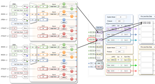

这是 Latte 公司的一个图、
"数据多路复用器"不直观、命名没有意义。 应将其链接到下图。
第一个图像中。 RX1_B0是什么? 我认为是 RX 1的频带0。 但颜色怎么样。 它表示所有 RX、为蓝色表示 FB。 这对于 FB 和 RX1是合理的。 但 RX 应为橙色。 如果颜色映射且两个图上都显示了命名、那就更好了。
它会以某种方式映射到 RXA_B0。 什么是 RXA? 颜色表示它以某种方式映射到 RX1 (而不是 A、而不是来自输入的 RX1)。 或者、LMFS 附近的 RX1是否在某种程度上与 RX1作为输入相关? 如果名称是唯一的,而不是在图之间混合的话,那就更好了。 在同一张图上、2个 RX1真的很令人困惑。
最好改进一下软件、了解一下芯片就更好了。
    玩数据多路复用似乎不像我之前的帖子所描述的那样。 似乎左侧 RX3不是 ADC RX3。 我们需要将 RX2设置为 RXC 才能从该通道获取数据。 这样,一切都是错误的。 命名、图的方向和着色。
    尊敬的 Christian:
    RX1-4在 某些时候 分别被称为 RXA-D。 我知道如果有一些困惑、我们将在未来的版本中努力使命名约定更加明确。
    出于下方的说明、 RX 通道0/1/2/3被称为 A/B/C/D。 B0为频带0 、B1为频带1。
    对于数据多路复用器、这是位于映射器之前、位于抽取链输出和 JESD 输入之间的多路复用器。
    列表中的位置如下所示: [A_B0、A/B1、B_B0、B_B1、C_B0、 C_B1、D_B0、D_B1]
    每个值表示以下各项:
    0 = A_B0
    1 = A_B1
    2 = B_B0
    3 = B_B1
    4 = C_B0
    5 = C_B1
    6 = D_B0
    7 = D_B1
    例如:要交换 RXA 频带0和 RXC 频带1 、值将为[5、1、2、3、4、0、6、7]
    有关详细信息、您还可以查看"AFE79xx_ConfigurationGuide_SBAA417_Jun2020"、它位于"应用手册"下的安全文件夹中。
    此致!
    卡米洛
    你好,卡米洛
    感谢您提供的信息。 我已经在配置指南中找到了它们。 当 Latte 展示了完全不同的东西时、指南很难理解。
    我更改了整个图
    我已经把一切都唱出来了。 并切换了数据多路复用器位置。
    我的解释是否正确?
    尊敬的  Christian:
    是的、由于您使用数据多路复用器更改了 RXC 和 RxB 的位置、因此您的解释是正确的。 但我还看到、出于某种原因、我放在下面红色方框中的数据多路复用器部分在图像中水平翻转。
    对于记录、默认设置如下图所示。
    此致!
    卡米洛
    是的、我翻了一下。  数据多路复用器中的 RX3与 ADC RX3无关。 我们必须选择 RX2上的 RXC 才能到达通道 STx1。 它在方框图中没有意义、但只能以这种方式工作。 下图中标记的 RX2没有任何意义。
    这就是我要在这里提问的原因。 我认为它的可视化和实现完全错误。
    尊敬的 Christian:
    请记住、RX1-4有时被分别称为 RXA-D。 使用以下箭头查看图有助于理解这一点。
    当交换数据多路复用器中的 RXB 和 RXC 位置时、应确保现在 RXA 和 RXC 转到 RX 映射器1、该映射器1从数据多路复用器的第一个 M/2 I-Q 对获取输入。 在这种情况下 M = 2、因此它采用前两个 I-Q 对、即 RXA 和 RXC、并将它们放置在同一个第一个 STX1上、因为您的系统模式为"1R"、这意味着"不需要 FB、只有 RX 的两个通道将被视为 一个链路"。
    但我也会确保将您的顾虑传递给软件团队、看看我们可以如何改进这种观点。
    此致!
    卡米洛
