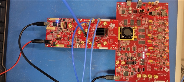

目前我正在设置中挣扎。
在这里、我有几个问题。
Latte 软件是否也可以控制 FPGA 板(TSW14J58EVM)?
当我同时打开 Latte 和 HSDC 时、USB 连接会断开。
看起来 Latte 可以控制 FPGA 板、但如果我只使用 Latte、FPGA 可能无法正确设置。
JTAG 和 Vivado 是否必不可少?
我认为 JTAG 是可选的、并且我没有使用 JTAG 连接。 它是否与 Latte 的 FPGA 设置问题有关?
我想先开始测试 TX。
我正在使用 SA 检查 TX 端口并更改设置。
我只能在短时间内看到 LO 泄漏、它消失了。
这意味着 可以正确设置 AFE7769D、我想没有基带信号、它会停止。

    我想  使用20MHz LTE 信号 BW 尝试频带1 FDD 模式的 TX 测试。
    2140Mhz 作为 TX 频率、我想使用 JESD204B
    我只触摸了参数页面、所有其他页面都是默认页面。

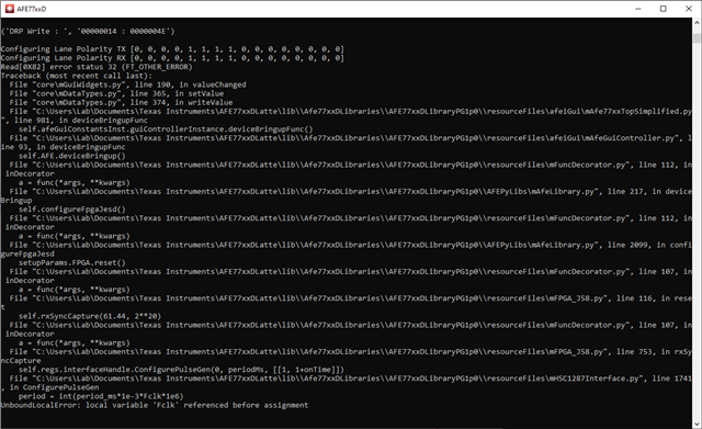

    当我按下弹出按钮时、看到多个错误。 是这样吗?
    您能检查一下我下面的设置吗?
    如果可能、您还可以检查我的跳线设置吗? 我尝试了数据表的默认设置、但不确定是否正确。
    尊敬的 Simran:
    我注意到了。 初始化时出现一些错误(FT_OTHER_ERROR)、赞扬屏幕。
    该误差是否应该得到纠正? 如何解决?
    此外、当我按下按钮"检查硬件连接"时、会显示"FPGA Reset not detected"。 如何解决此问题?

    当我按下启动按钮时,我看到几个错误。
    一些建议:
    1. 在 Latte 命令窗口中尝试使用的一个函数: myfpga. 重新连接()
    2. 关闭 Latte、关闭/On FPGA 和 AFE、然后重新打开 Latte。
    3. 重新打开 Latte 之前 ,检查连接到 FPGA 的三根电缆的连接,并检查 FPGA 是否正确地与 AFE 连接。
    4. 跳线可以满足 JESD204B 的要求
    如果您有其他问题或疑问、请尝试上述方法并联系我们。 谢谢!
