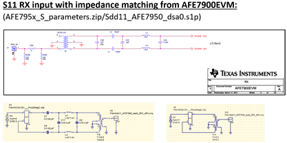

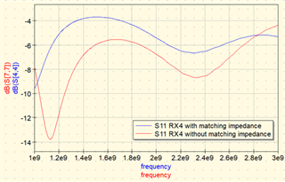

    我 使用 QucsStudio 进行了仿真、以评估输入 RX4上的输入匹配阻抗。
    带有针对 RXDIN 的 L/S 频带匹配(AFE1900EVM 原理图第3页)、通过仿真给出的输入匹配 在[1;3]GHz 时优于-5dB。
    =>您是否有有关 AF7900EVM 电路板匹配阻抗的仿真结果?
    =>是否有计算方法可以 匹配 AF7900EVM 板的输入/输出?

    您好 Benoit、
    匹配 GHz 输入范围内的 AFE 或任何 HS ADC 不是一件容易的事情。
    ADC 通常的回波损耗很低、因此可以通过仿真获得良好的一阶方向、由什么实现。
    但请记住、PCB 寄生效应和布局也会产生影响、为了满足您的要求、需要进行一些调整。
    AFE79xx 安全文件夹中有一整套参数文件、如果您尚未拥有这些文件的访问权限、我们可以为您提供这些文件的访问权限。
    我强烈建议您使用这些函数、以便根据您的应用的 BW 获得一阶仿真。
