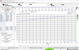

    尊敬的 Soumya:
    我使用我们的 FPGA 采集板 TSW14J56在 AFE7900EVM 上测试了您的脚本、可以看到每个通道的斜升模式。
    您是否可以确认您按照下面的帧格式解压缩数据? 您是否还能确认 AFE 和 FPGA 端的 JESD 设置相匹配、例如 K 和扰码?
