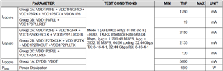

您能否细分模式1 (8T8R-NO F)下每个电源轨的典型电流消耗?
例如、对于1A 组(DVDD + VDDT)、总典型电流消耗为5890 [mA]。
- DVDD 消耗的 X [mA]共5890 [mA]。
- VDDT  消耗的 Y [mA]共5890 [mA]。
欢迎对其他群体作出这样的细分。

    我将与我们的团队核实 是否有这些 数据可用。  我们可能不会考虑 每个  电压轨的电流消耗、因为我们通常建议将电压轨分组。
    对于 AFE8000、我们推荐了电源组和子组、其中每个电源组通常共享一个稳压器、子组通过铁氧体磁珠隔离。 这就是为什么要按电源组消耗电流的原因。
    数据表的第10.1节给出了电源组。  AFE8000EVM 中提供了这方面的一个示例。

    由于电源轨连接到一个公共电源点、因此我们无法单独测量电流。 我们建议遵循给定的电源组、并使用数据表中提供的数据或使用相同的电源组在 EVM 上进行测量、以获取电流消耗的参考。
