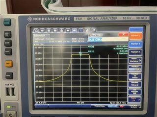

    我使用该源代码包:ZCU102-AFE79xx_8b10b10Gbps。   根据文档 TI204c-Setup.docx、我将 TXA 连接到光谱仪并测量振幅约为-9.5dbm 的单音信号。
    我使用 Matlab 生成了100MHz 带宽的线性频率调制信号、该信号具有1024个采样点和491.52MHz 的采样率。
    我‘re了 zcu102的 FPGA 代码并修改了"TPSFDESIGN_TX.SV"文件、使 FPGA 能够发送1024点 IQ 信号。
    但当我在分光光度图上测量 txA 的信号振幅时,它只有-23.2dbm。  该振幅是否正常、是否仍可以增加?μ s

    对于单频信号、输出功率 集中在 一个频率。 因此、可以通过在音调频率上放置一个标记来测量输出功率。 而对于宽带信号、 输出功率会分布在某个频带上。 输出功率应在频谱分析仪的通道功率测量模式下进行测量。
    要 验证 AFE DAC 的输出功率、可以在尝试自定义信号之前先尝试使用单音。
    Vijay
