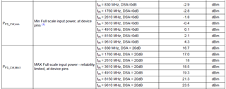

数据表指出、任一 Rx 输入上的绝对最大电压为1.8V+0.3V。
该器件的内部直流偏置为1.8V。
从这个 I 结论中、最大正弦波 Vpp 为0.6V。
这相当于~2.5dBm (100 Ω)的输入功率。
上面的与下表中规定的最大 FS_CW 是如何对应的?
我缺少什么?
Itai

    我认为可能会存在一些混淆。 绝对最大额定值中列出的规格涉及以下内容:
    "应力超出绝对最大额定值下所列的值可能会对器件造成永久损坏。 这些列出的值仅仅是应力额定值、并不表示器件在这些条件下以及在建议运行条件以外的任何其他条件下能够正常运行。 长时间处于最大绝对额定情况下会影响器件的可靠性。"
    最大 FS_CW 是满量程功率、这意味着 CW 音调在各种条件下需要达到满量程的功率大小。
    如果这还不清楚、请告诉我。
