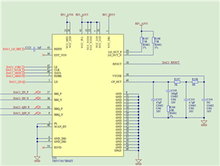

[参考译文] TRF372017:能#39;t 已锁定! CPout 大约为3.2V?

当我将 ICP 寄存器设置为{0x60100029、0x88A009CA、0x3158106B、0xCA04300C、0x8D23968D、0x9590100E、0xD041100F}时、CPout 引脚电压约为3.23v。当我将寄存器更改为{0x63F00029、0x88A04CA、0x3156B、0xCA3001100C、0x81097108100C、0x9108100C、0x8908108100C、0xDPD、0x890009100v 时、0x890009CPD 引脚电压。
这是原理图和 PCB、是否有任何问题?
