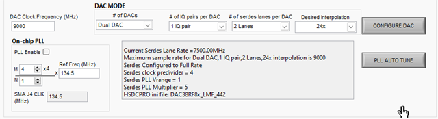

我们希望确认 DAC38RF82的潜在配置适用于我们的应用。
我们希望从 FPGA 输出两个 I/Q 流、并且需要避免射频频率重叠。
假设我们有两个带宽为100MHz 的 I/Q 流、我们需要在输出端相应地(例如并排)对其进行空格。
参数:
  • DAC 时钟频率:3300 MHz
  • DAC 模式:单路 DAC A
  • IQ 对:2
  • JESD204通道:4
  • 插值:24倍
  • 串行器/解串器速率:2750MHz
射频输出:
  • Output1:1900 MHz  [带宽:1850-1950]
  • output2:2100 MHz [带宽:2050-2150]
以下设置是否可以正常工作?
我还担心3300MHz DAC 时钟过于接近2GHz 中心频率。 这是个问题吗(按奈奎斯特项或失真)?
我无法使用6600 MHz、因为 SERDES 通道速率达到5500 MHz、这高于 DAC 限制?
提前感谢、
Ilias
    嗨、Ilias、
    如果您希望使中心频率处于~2GHz、那么在3300MHz 运行 DAC 确实会有问题。 奈奎斯特边界在每2个 FS 的倍数处定义、因此第一个奈奎斯特区域在3300MHz /2处结束= 1650MHz。 如果您希望将频谱能量置于2.2GHz、您会将其置于1、100MHz 和高通滤波器、以移除第一个奈奎斯特元件。 由于采样保持 DAC 的 sinc 响应、第二奈奎斯特区域的功耗也会降低。 1、900MHz 音调会更加困难、因为它会在1、400MHz 处具有第一奈奎斯特图像。
    理想情况下、您希望以更快的更新速率运行 DAC。 由于您已经以最高内插运行、这也意味着以更快的速率运行 SERDES。 另一个需要考虑的因素是、DAC 具有内置 PLL、因此您也可以在~6GHz 或~9GHz 的频率下以较低的基准频率运行 DAC。
    Matt
    谢谢 Matt、
    是的、我只是想确定一下。 SERDES 频率是否有限制? 我们是否可以根据工具设置来提高7500MHz、从而实现9GHz?
    MultiDUC 上的设置对于这种情况是否正确(双输出带)?
    嗨、Ilias、
    是的、您可以以7.5GSPS 的速率运行 SERDES、在此模式下不会出现问题。 我只是为了确保这一点、在 GUI 中进行了验证。
    LMFS = 442 7.5GSPS SERDES 速率。
    Matt
