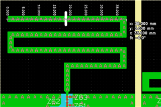

我们对匹配电路提出了一些查询。
我们已经 针对天线设计实施了设计注意事项 DN024。
在没有匹配电路的情况下、我们实现了1.4GHz 的频率。 我们使用频率分析仪验证了该频率。
添加了 Pi 匹配电路后、频率935 MHz、但目标频率865 MHz。
电流匹配电路器件包括:
  • 电感器:1.8nH (LQG15HS1N8S02D)
  • 电容器:2.7 pF (GRM1555C1H2R7CA01D)
您能否推荐合适的匹配电路元件以帮助我们实现目标频率?
非常感谢您的迅速响应。
    您将需要遵循中概述的步骤:
    Zack
    您能否共享868MHz 的天线长度(DN24设计手册中未提及此尺寸)。
    随附的图像供您参考。
    期待您的回复。
    来自 DN024 (www.ti.com/.../swra227):
    请参阅图2、如果 L4的长度保持如图所示、则有利于双频带模式。 如果 L4缩短至丝印标识、则有利于单频带模式。
    测量可从 TI.com (https://www.ti.com/lit/zip/swrr070 )获取的光绘文件、用于双频带操作:
    对于单频带低于1GHz (868/GHz 915 MHz)运行:
    即最后一个天线段的长度减半。
    另请注意(又摘自 DN024):
    最后一个天线段的理想长度取决于接地层的几何形状。 该天线也可用于915和920 MHz。 对于较大的接地层、L4将被进一步降低或重新计算天线匹配。
    Zack
