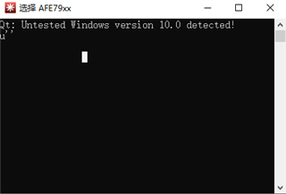

器件型号:AFE7950EVM
工具与软件:

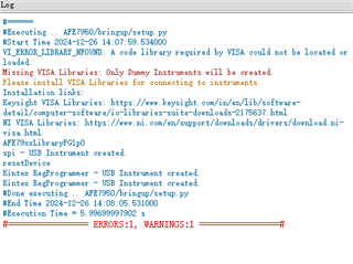

运行 setup.py 后
运行 devinit.py 后
Latte 停止
    尊敬的 Xiao Weihua:
    如原始 e2e 文章中所述,您可以忽略 "Qt:未测试的 Windows 10.0版本检测到!" 错误。 我们在 Windows 10和11版本中测试了该软件、没有任何问题。
    关于 运行 setup.py 时出现的"缺少 VISA 库"错误、您可以通过日志窗口中提供的链接安装所需的驱动程序。
