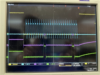

    我尝试读取芯片 ID。 但响应数据似乎是无效的。
    当我尝试读取操作时、示波器波形如下所示:
    CH1 (黄色):Cs.
    CH2 (蓝色):SCLK
    Ch3 (紫色):mosi.
    CH4 (绿色):MISO
    在此波形中、 末尾的第三个位设置为1、因此发送0x8004。
    (由于该数据是读取命令、因此我将 MSB 设置为1。)
    但响应数据似乎是无效的。
    您能建议我做些什么吗?
    JUNG。

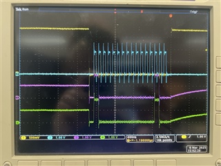

    尊敬的 Jung:
    为了添加更多 SPI 设置、地址长度为16位、数据长度为8位。 因此、数据包的总长度必须为24位。 请记录24个时钟周期的波形。
    您好、Neeraj Kumar Sharma
    感谢您的回答。
    我尝试传输24位宽度数据。
    为了将数据与24位宽度对齐、我发送了0x8004。
    但是、响应数据似乎仍然无效。
    波形如下所示。
    如果您能让我知道我应该检查哪些其他设置、我将不胜感激。
    JUNG。
    尊敬的 Jung:
    要将数据与24位宽度对齐、我发送了0x8004.
    请参阅图8-128:数据表中的 SPI 读取总线周期。
    您实际上必须在前16个时钟周期发送0x8004、然后再将时钟保持8个周期才能接收数据。 这实际上使数据包长度为24位。
