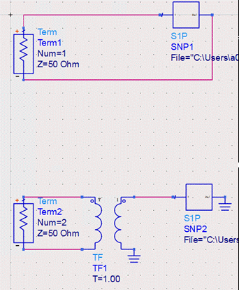

在设计 AFE7950EVM 时、我假设您使用了 ADS 来仿真射频输入/输出器件的阻抗匹配。
您能否为我提供您当时使用的仿真模型?
或者、如果您考虑了不同的方法、我想知道如何操作。
    尊敬的 Kazuto:
    若要在 ADS 中正确使用 S 参数、您可以使用以下两种方法中的任何一种、因为 S 参数是差分的(Sdd11)。
    David Chaparro
