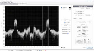

在 AFE7950EVM 电路板的测试过程中、我们遇到了 DAC 的输出信号问题。
我们将以1.5GHz 的 NCO 频率通过 JESD204将10 MHz 信号从 ZCU106 FPGA 传输到 AFE7950EVM DAC TXA 和 TXB 通道。 但是、在使用射频分析仪分析信号后、我们观察到了 LFM (线性频率调制)信号、下图显示了捕获的信号。

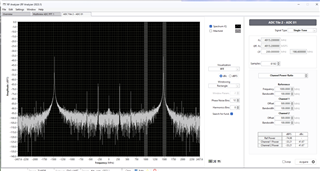

 当通过 NCO 频率为1.5GHz 的 JESD204B 将直流值从 FPGA 传输到 AFE7950EVM DAC TXA 和 TXB 通道时。 我们在射频分析仪上观察到1.5GHz 的频率输出。 所捕获的信号如下图所示。

您能就这种行为提供一些见解或指导吗?
    Ajay、您好!
    运行启动时、您是否收到任何 JESD 错误? 您看到的问题的一个可疑之处是通道极性问题。 对于通道极性、您需要验证原理图、但我认为对于 ZCU106到 AFE7950EVM、通道极性应为"ysParams.serdesRxLanePolarity =[1、1、1、1、0、0、0]"。 您是否可以尝试在脚本中更新此信息、看看这是否可以解决您的问题?
