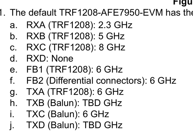

        首先、我们尝试了环回示例、在 AFE7950_JESD_GHz.zip 中 Loopback_Example、当我们运行 JESDLoopback.py 文件时、我们可以在9.52GHz 下获得输出、但它具有-60dBm 的振幅、这是非常低的值、然后我们拉出电源、我们仍然获得相同的信号输出、这一点很奇怪。 我想它不起作用。
              然后我们尝试了第二个示例 ZC706_AFE79xx_8b_10GSPS、现在我们没有从 Latte 收到任何错误或警告、但我们没有得到任何输出、因此我们检查了文档并注意到我们没有 D 端口(不只插入 SMA 连接器)。 在锁存器 B 端口中、Rx 的 NCO 被设置为500 MHz、这是错误的、因为它至少需要600 MHz、所以我们将其更改为1800、我们尝试从 B 端口获得一个输出、但实际上没有工作。
       最后、我们尝试使用 AFE79xxEVM_TSW14J58_Bringup.pptx 文件、但 TX 输出有许多杂散。

    客户在测试 JESD 环回时、他们是否向 RxA 输入9.52GHz 输入、然后查看 TxA 输出? 此外、他们是否尝试更改 NCO 以匹配 TRF1208-AFE7950EVM 的默认匹配? 客户可以执行的一项测试是将 RxA 的 NCO 频率更新为2300MHz、将 TxA 更新为6500MHz。  然后、客户可以输入2.32GHz (-20dBm)的输入、然后他们应该会看到来自 TxA 的6.52GHz 输出。
    应为 ZC706参考设计进行相同的 NCO 更改。 是否仅查看 TxB (如果如此)、他们是否也可以检查其他输出?
