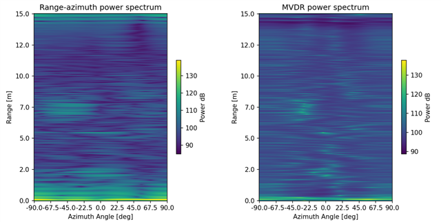

首先、让我们比较完整的距离-角度图。 我的图解看起来与 mmWave Studio 创建的图类似、其中 MVDR 图具有(正如预期的那样)更高的分辨率。

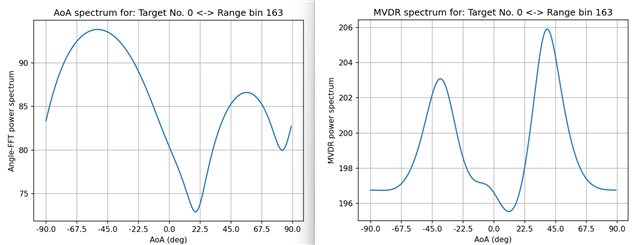

请查看我针对检测到的目标生成的 AoA 图。 我不清楚为什么这些峰看起来偏了、而且这些峰的位置似乎有轻微的偏移。 如果您有任何想法、我很高兴知道。
